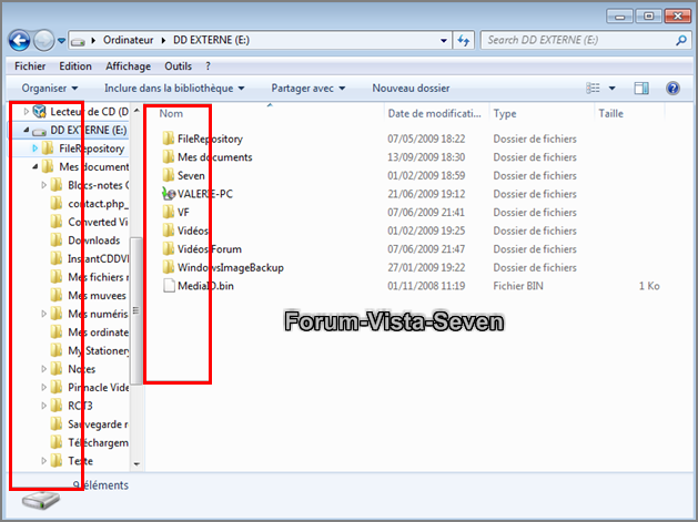

Par défaut, les icônes des dossiers de Windows 7 (excepté celles des dossiers systèmes) sont jaunes.
Il est possible, avec Windows 7, de personnaliser ces icônes pour obtenir les mêmes dossiers bleus que les dossiers sytème :
Avant :
Après :

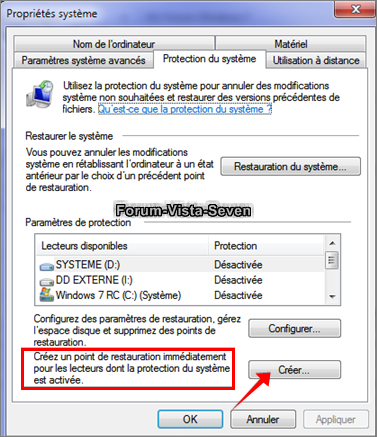

Image La manipulation qui suit passe par la modification de la base de registre. Il est impératif avant toute manipulation de créer un point de restauration manuel afin de pouvoir revenir à l'état antérieur en cas de mauvaise manipulation. Image
Création d'un point de restauration :
:F: Cliquez sur Démarrer :F: Panneau de configuration :F: Système
:F: Dans la colonne de gauche, cliquez sur Protection du système
:F: En bas, à la ligne Créer un point de restauration maintenant (...), cliquez sur Créer
:F: Dans la petite fenêtre, donner un nom à votre point de restauration (la date et l'heure sont le mieux pour identifier la sauvegarde) et cliquez sur Créer
La création se lance et un message de fin apparaît.

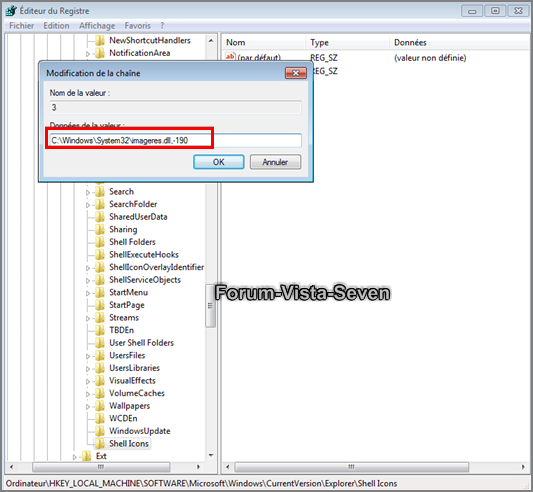

1. Taper REGEDIT dans la zone de saisie du menu démarrer et cliquer sur la ligne REGEDIT qui apparaît en haut du menu

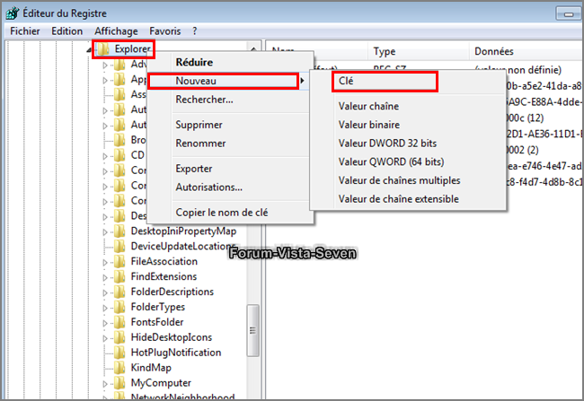

2. Naviguer jusqu'à la clé HKEY_LOCAL_MACHINE\SOFTWARE\Microsoft\Windows\CurrentVersion\Explorer
3. Cliquer droit sur la clé Explorer puis Nouveau puis Clé
4. Renommer la nouvelle clé en Shell Icons
(Si cette clé Shell Icons existe déjà, passer les étapes 3 et 4)
5. Cliquer sur cette nouvelle clé
6. Dans la zone de droite, cliquer droit puis Nouveau puis Valeur Chaîne
7. Remplacer le nom Nouvelle valeur #1 par 3
8.Cliquer droit sur cette nouvelle valeur "3" puis Modifier
9. Dans la zone de Modification de la chaîne, entrer la ligne suivante : C:\Windows\System32\imageres.dll,-190 et cliquer sur OK
On obtient comme sur la capture ci-après
Fermer l'éditeur de registre par Fichier et Fermer
