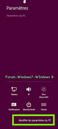

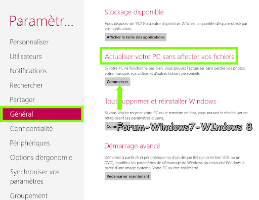

- Ouvrez la barre des charmes
- cliquez sur Paramères (la roue dentée)
- cliquez ensuite sur "modifier les paramètres du PC"
- Dans la fenêtre des paramètres, cliquez sur "Général"
- Cliquez ensuite, à la rubrique "Actualiser votre PC sans affecter vos fichiers" sur Commencer
::!: Attention ! ne pas faire de confusion et ne pas cliquer par erreur sur le bouton "Commencer" situé sous "Tout supprimer et réinstaller Windows" car dans ce cas, toutes vos données seront perdues

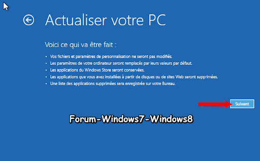

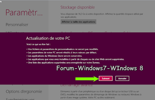

- Un bandeau s'affiche récapitulant les actions qui vont être effectuées : cliquez sur Suivant

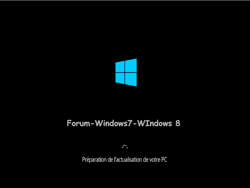

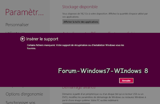

- le processus s'enclenche : Windows recherche le support permettant l'actualisation.
S'il ne trouve pas d'image système disponible, il vous sera demandé d'insérer le DVD de Windows 8

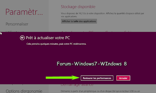

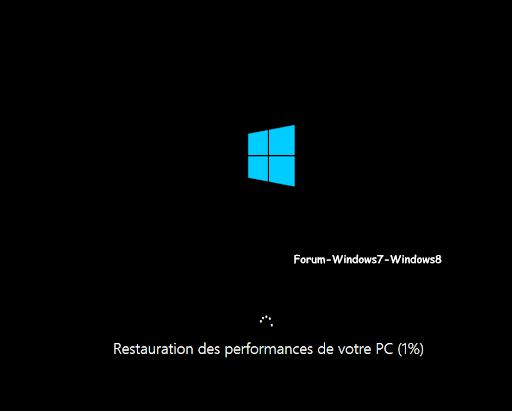

- Lorsque le processus est prêt à démarrer, cliquez sur "Restaurer les performances"
- Patientez le temps de l'actualisation qui peut prendre une trentaine de minutes.
- Lorsqu'elle est terminée, le PC redémarre
NB : si vous avez inséré un DVD, ne choisissez pas de démarrer dessus au redémarrage mais laissez Windows démarrer normalement

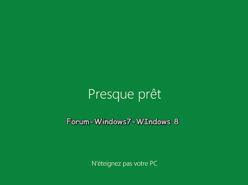

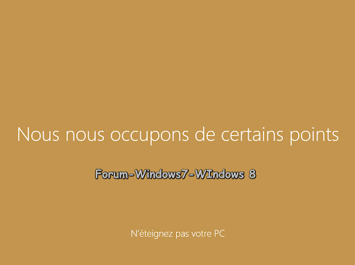

- Patientez le temps de la préparation de Windows

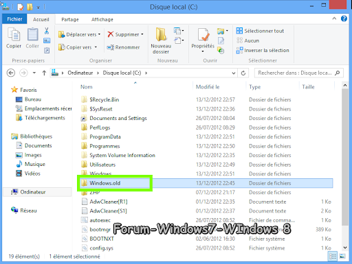

- En vous rendant dans l'explorateur, vous trouverez sous C: un dossier Windows.old qui contient les fichiers de Windows 8 avant actualisation
- Récupérez, le cas échéant, ce dont vous avez besoin

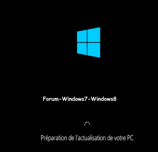

2- Actualiser le PC lorsque le système ne démarre plus

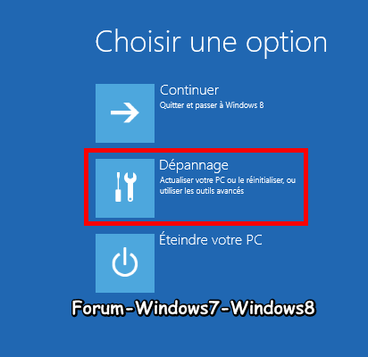

Lorsque le démarrage de Windows est défaillant, il doit, en principe, afficher cet l'écran ci-après.
- Choisir "Dépannage"
- Choisir ensuite "Actualiser votre PC"
- Récapitulatif des opérations qui vont être effectuées : cliquer sur "Suivant"

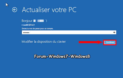

- Sélectionner votre compte et entrer votre mot de passe
- Cliquez ensuite sur "Continuer"
- Comme dans la procédure précédente, si aucune image système n'est trouvée, il vous sera demandé d'insérer le DVD de Windows 8
- Cliquer sur "Restaurer les performances"
- L'actualisation démarre
- Le reste de la procédure est sans changement par rapport à la procédure n°1 ci-dessus
