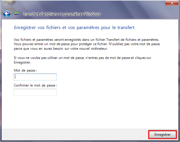

- Enregistrer les fichiers
- Entrer éventuellement un mot de passe (en ce cas, notez bien le mot de passe qui vous sera fourni)
- Cliquer sur Enregistrer
