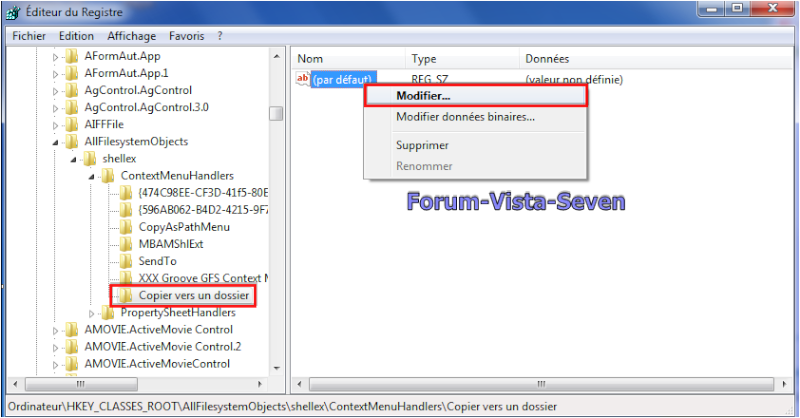

Clic droit sur ContextMenuHandlers puis Nouvelle et Clé

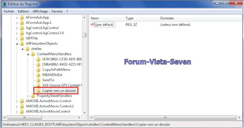

Une nouvelle clé est créée
Renommer la clé en Copier vers un dossier
Sélectionner la clé Copier vers un dossier puis clic droit sur Par défaut puis Modifier

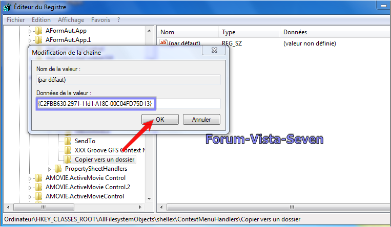

Le champ Données de la valeur est vide
Dans le champ Données de la valeur, copier/coller la valeur suivante :
Code: Tout sélectionner
{C2FBB630-2971-11d1-A18C-00C04FD75D13}
Et cliquer sur le bouton OK

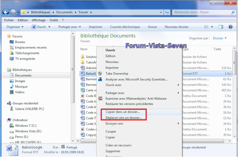

Désormais, quand vous cliquez sur le bouton droit, vous allez trouver deux options supplémentaires, Copier vers un dossier et Déplacer vers un dossier
Faisons un test avec Copier vers un dossier:
Sélectionnez un fichier ou un dossier de votre choix puis clic droit sur le nom du fichier et cliquez sur Copier vers un dossier

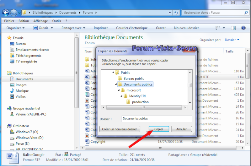

Dans l'exemple, je veux copier Balise Google dans "documents publics" :
Une boite de dialogue Copier les éléments va apparaître : vous pouvez sélectionner le dossier de votre choix, puis cliquez sur le bouton Copier

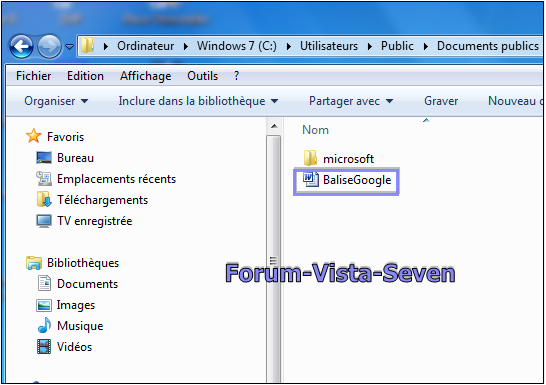

Mon fichier est copié dans le dossier choisi
C'est le même principe avec Déplacer vers un dossier.

NB : Je constate que, une fois la manipulation réalisée, le "Copier vers un dossier" est devenu "Copier dans un dossier"
