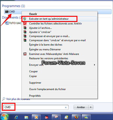

:F: Démarrer :F: Taper CMD dans la zone de recherche du menu démarrer
:F: Clic droit sur la ligne CMD et Exécuter en tant qu'administrateur
